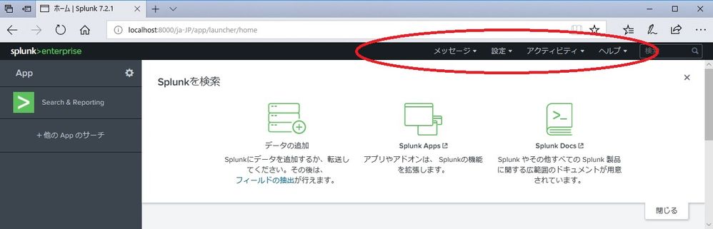

Splunk7.2.1を使用しています。
Trial ライセンスグループを利用していましたが、有効期限が切れたため、Freeライセンスグループへの変更しました。
変更後にレポートからグラフ表示を行ったところ、時間軸に表示される時間が標準時となってしまいました。
おそらく、タイムゾーンの設定がデフォルトになったのだと思いますが、Freeライセンスグループでは設定・アクセス制御・ユーザーを表示しても、何も表示されない状態でタイムゾーンの設定をAsia/Tokyoに変更できません。
Freeライセンスグループの場合にタイムゾーンを変更する方法を教えてください。

ご回答ありがとうございます。
Freeライセンスグループでは、ユーザーを選択する機能はありません。

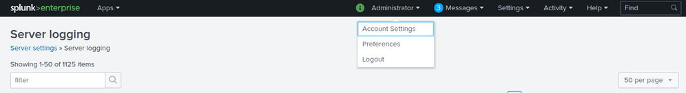

Hi @tag8656171 ,
このスクリーンショットはあなたを助けるかもしれません.
Preferences <

vinod94
Contributor
Hi @tag8656171 ,
あなたは管理者(ユーザー)に行くことができます>Prefrences
タイムゾーンを変更できます。
